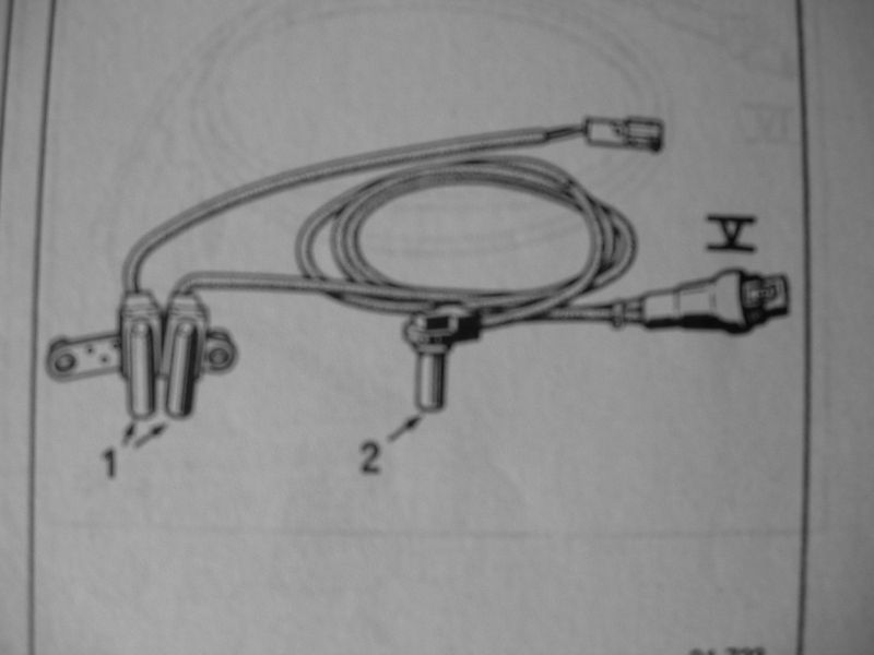

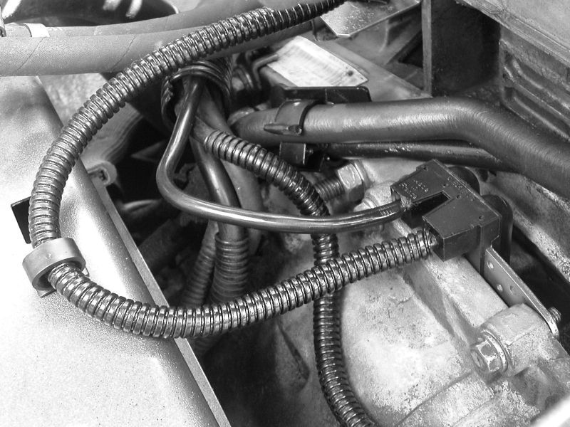

bonjour Maxime et tronic je n'ai pas essayer je verrais a la prochaine panne car en ce moment je ne fait plus le trajet de mon travail car en congé donc plus le café chez maman pour 2 semaines,une fois en tappant le reservoir c'etait reparti et l'autre soir en pleine nuie la panne j'ai tappé et rien donc j'ai ouvert le capot et en touchant les fils je suis arrivé sur le capteur PMH en forçant hop c'est reparti coincidence ou pas j'etait bien comptant donc j'attends la prochaine et refaire la manip pour confirmer ou pas;j'ai envoyer un message à BRFOU car a premiere vu il avait la même panne en 2008 mais pas encore de retour;hier matin je me suis decider a faire le jeu soupapes entre parenthese je sais pas mais a premiere vu l'ordi m'annonce entre 1 à 2 litres de conso en moins c'est impressionnant,bref dans la foulée je demonte le capteur et là la gaine d'un des capteurs est coupé donc j'ai tout nettoyer mis une agrafe pour maintenir le fil bien droit sur la photo c'est le fil avec la gaine qui va directement au calculateur
je vais mettre 3 photos , j'aimerai bien en trouver un pour le remplacer ,si vous aviez la réf Renault cela m'arrangerai;c'est le modele deux capteurs avec 1 fil boîtier bv et 1 fil bv avec retour pour le tachy sur la boîte (3 câbles),je suis preneur ou acheteur si on me trouve la piece,

Messagepar Roch66 » 22 Aoû 2011, 10:36
Image,Image :sm4:
