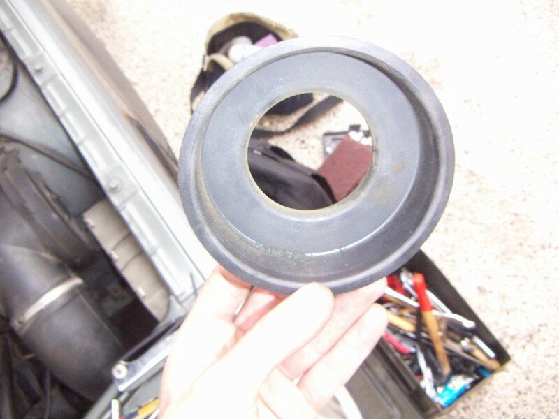

Mes bougies et faisceau étant neuf me suis directement orienté vers la tête de delco et après démontage elle été qque peu oxydée et bien humide, donc néttoyage, protection par un produit adapté et remontage. La dernière fois ça a tenue un an.
Voisi qques photos de l'opération.
Desserer les 3 vis du doigt d'allumeur
Ne pas oublier de néttoyer le plot central du doigt où vien s'appuyer le charbon de la tête d'allumeur
Et voilà une fois le tout remonter petit coup de démareur et ça tourne impecable, plus un seul accoup lol !!!

Bon post, car la panne de l'humidité dans la tête d'allumeur arrive et on y pense pas forcément.
Au passage, tu n'aurais pas les plots de la tête usés :roll:
Messagepar RicouYalaire » 05 Mai 2007, 19:28
oui un peu mais vu le prix de la tête de délco environ 130€, à ce que j'ai pu voir, je crois qu'elle va durer encore un peu. :?
