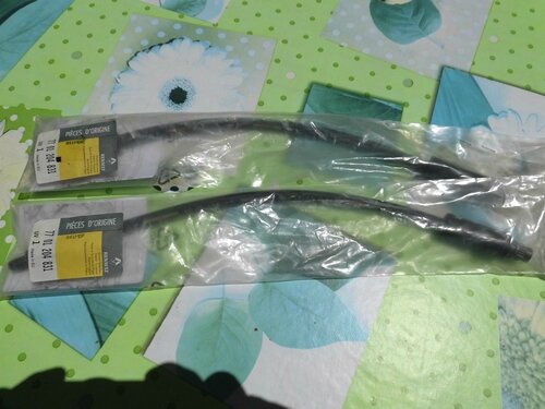

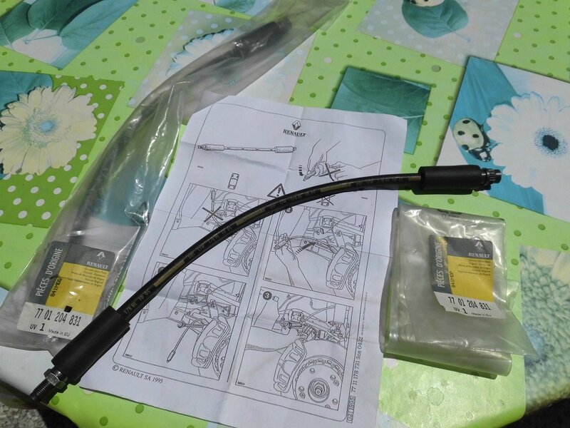

Re: servo-frein ?
Messagepar henry georges » 25 Juin 2015, 13:46
Henry Georges a écrit:salut ,bon remplacer flexible avant ,sa freine mieux sans fuite :D
clef de 11 et 14 plate pour le demontage
clef de 8 pour la purge du circuit de frein
longueur 42 cm
trouve chez didier merci ,ça ma bien dépanner :D
réf Renault 7701204831
voilà a plus
reçu ce matin les flexible de frein avant d'origine Renault réf 77 01 204 831 :D
