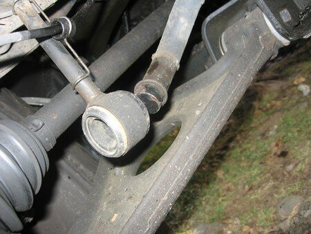

Bonjour à tous!
En guise de cadeau de Noël, voici ce que m'a offert ma V6i GPL, je m'en suis rendu compte ce matin mais je pense que ça y est depuis un petit moment, et je suppose que ça doit être responsable du "gros bruit" que j'entends lorsque je lâche l'accélérateur à 4000t en 1ère, pour passer la 2, lorsque la voiture "se repose" sur ses roues si on peut dire après s'être levé de l'avant à cause des amortos nazes si vous voyez ce que je veux dire... c'est à l'avant gauche :
Pensez-vous que ça soit grave? :? Comment s'appelle cette pièce? Combien ça coûte? :(
Ceci dit ça ne l'empêche pas de rouler sans problème (enfin je n'ai pas dû dépasser 50 non plus...)
Merci! :) [/url]
Messagepar bentomolivia » 25 Déc 2006, 03:02
salut,tu as perdu la rondelle et le jonc d'arrêt de la barre stab.En esperant que la jumelle n'est pas trop abîme,la piece ne te coutera pas trop cher chez roro :wink:

Messagepar herve59 » 25 Déc 2006, 08:21
salut, effectivement c'est la biellette qui relie ta barre stab au triangle supérieur qui s'est fait la malle donc ça n'empêche pas de rouler mais c'est à corriger assez vite car sans barre stab,le comportement routier n'est pas au top donc tant que ce n'est pas réparer vas y doucement dans les virages :wink:

R25 TXI a écrit:Image
Mais il n'est même pas rouillé son train avant :twisted: :twisted: :twisted:
Je te souhaite pas un bon Noel a toi, non mais :sm30: :sm27:

Yanou a écrit:Mais il n'est même pas rouillé son train avant :twisted: :twisted: :twisted:
Je :arrow: :arrow: :arrow:
lol et pourtant plus de 320 000 km dans les pattes! :lol: :sm30:

Messagepar La durit » 26 Déc 2006, 20:14
Salut laurent,
ça m'était arrivé sur ma GTX marron, c'est ta biellette qui est HS avec le jonc d'arrêt qui s'est barré et hop, la barre stab l'a poussée.
Pour info, c'est 40 Euros la biellette. Pour améliorer franchement ton train avant, tu peux changer les 2 ainsi que les deux silents bloc de la barre stab. Il t'en coutera en revanche 117 Euros de pièces mais tu verras que le train avant ne tapera plus (ou bien moins) :wink: .
A noter que beaucoup de 25 font un bruit de pièce de monnaie qui tombe lorsque l'on passe dans les trous (gling gling), et bien ça vient de ces biellettes.
Autrement tu as la solution économique qui consiste à remplacer le jonc d'arrêt par du gros fil de fer ou mieux si t'es équipé, tu perces la barre stab et tu mets une goupille.
A+ :) et bonnes fêtes :!:

Messagepar R25 TXI » 26 Déc 2006, 21:30
Merci pour les tarifs Jean-Guy! :)
Je vais essayer de faire faire ça dans les semaines qui viennent vu qu'elle va être amenée à reprendre du service pour économiser mon porte-feuille à la pompe! :lol:
Par contre, en ce qui concerne le bruit dont je parle, c'est un "chglong" bien plus fort que des bruits de pièces, je ferai voir ça aussi...
Merci! Et Joyeuses Fêtes à toi aussi! :sm21:
Messagepar adrichou » 27 Déc 2006, 00:56
le "chglong" en question serait bien les silentbloc en fin de vie... :roll:
pour les pièces de monnaie c'est juste les ptites coupelles qui cliquettent sur la biellette et la barre stab au passage de bosses ou chaos.

Messagepar La durit » 28 Déc 2006, 16:09
Oui,
en fait le gling gling des pièces c'est quand tes biellettes sont fatiguées et que le jonc d'arrêt se ballade sur la barre stab.
Dans ton cas il est normal que tu aies ce "chglong" puisque le jonc d'arrêt s'est barré du coup ta barre stab se ballade. Sur autoroute c'est d'ailleurs désagréable, la voiture ayant tendance à "flotter" :?
pour résumer, le "chglong" est l'évolution normale des "gling gling" :lol: :wink: :) Et avec des biellettes neuves, plus de bruits du tout :wink:
