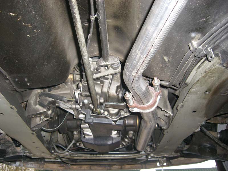

J'ai bien "peur" que même en le resserrant (et en desserrant un peu l'autre), la tête du boulon continue à venir taper contre la ligne d’échappement. :)
L'autre écrou est bien loin de la ligne (il ne peut donc pas faire de bruit) mais celui incriminé est à quelques millimètres !!! :shock:
C'est bizarre tout de même.
Une autre photo où l'on aperçoit bien le faible espace entre la rondelle du boulon et la ligne.
En tous cas, si quelqu'un à une photo de cet élément sur sa 25 (et sur une TXI en particulier) :lol: , ça m'aiderait à me faire une idée. :mrgreen:
Car soit c'est normal (et donc le claquement provient juste d'un problème de serrage), soit c'est mal monté ou tordu. :)
EDIT :
J'ai trouvé une photo de la R25 de Yanou, sur sa ligne d'échappement (qui était neuve à l'époque), on voit bien que l'un des 2 boulons touche carrément la ligne.
Mais le système qui maintient les 2 morceaux de la ligne est monté dans l'autre sens par rapport à ma TXI (mais je ne pense pas que ça ait beaucoup d'importance, à moins que...) :?

Yann a écrit:Merci pour ta réponse !!! :sm9:
EDIT :
J'ai trouvé une photo de la R25 de Yanou :

Messagepar Yann » 25 Mai 2011, 23:33
Merci à vous 2 pour vos réponses. :D
Pour info, si je donne des coups ou que je chahute la ligne d'échappement (que ça soit la partie qui va au moteur ou celle qui part vers le silencieux central), il n'y a aucun bruit (même pas un tout petit).
Par contre, si je tape pil poil sur ce boulon, il vient taper sur la ligne et là j'ai le fameux "clac" métallique que j'entends lorsque je tourne à gauche dans un virage ou un rond-point. :mrgreen:
Petit rappel : le CLAC n'apparait qu'une seule fois et ne revient pas tant que je n'ai pas pris un virage à droite... :roll:
En somme, si la voiture passe d'affilé que dans des ronds-points ou des rues qui tournent à gauche, le CLAC se fera entendre au premier virage puis plus rien.
Sauf si je prends une rue à droite et que par la suite je retourne à gauche. :lol:
Vu que tous le train avant est neuf et que ce bruit n'a jamais évolué depuis toutes ces années (et que ce soit avant ou après le remplacement des pièces), sans oublier le fait qu'il se fera tout petit si je prends un virage à petite allure ou un gros CLAC si je me pointe "comme un gros", je pense que la thèse de la ligne et ce boulon sont plausibles. :)
D'autant plus que je ne ressens rien dans le volant ni au plancher.
Ce boulon doit se mettre en biais et venir taper la ligne.
Si je tourne à droite, il se remet à sa place (tout ça avec les mouvements du moteur) et dès que je retourne vers la gauche, "CLAC" il se remet en biais. :sm13:

Messagepar 25txivan » 26 Mai 2011, 05:26
Bonjour Yann
j'ai comme l'impressions que ton tube est tordu juste après les deux écrous au niveau du détendeurs je vais allé voir sur ma TXI comme je doit prendre des photos de mes toutes dernières réparations que j'ai faite la semaine dernière sa tombe bien je fais cela dans la journée si je peu
Re: Claquement avant droit dans les virages !
Messagepar 25txivan » 26 Mai 2011, 07:15
voilà c'est fait et ton tube na rien il est identique au mien alors a mon avis ce doit être tes caoutchoucs qui doivent être fatigués regarde surtout celui de l'arrière le petit silentbloc qui maintient le silencieux il est de forme octogonal s'il est fatigué il peut provoqué un cognement et sa résonne dans toute la caisse d'ou la dificulté de situé la provenance du bruit ,j'ai eu ce problème sur une R20 et j'ai galéré longtemp avant de trouvé que sa provenait de là , et c'est le même châssis que la 25 avec le même pot du coup j'avais changé tous les caoutchoucs et silentbloc du pot
c'est cette pièce là çi dessous

Messagepar Yann » 26 Mai 2011, 22:01
Une fois de plus, merci à tous pour vos réponses. ;)
A Ivan : En ce qui concerne les silentblocs de la ligne d'échappement, ils sont tous bon.
Celui du silencieux arrière date d'il y a 2 ans (remplacé en même temps que ce dernier). :)
De toute façon, lorsque je pousse la ligne, il n'y a aucun bruit nul part.
A Wil : les supports moteur datent de février 2006 (remplacés en même temps que le bloc, le tous en neuf). :)
Idem pour les supports de boîte, remplacés en même temps que la boîte en avril 2005.
Je les ais à nouveau vérifié (ainsi que tous les garagistes qui l'ont vu passer pour les CT) et rien à signaler de ce côté là.
Il faut dire aussi que ce bruit est là depuis au moins 10 ans sur l'auto (l'ancien propriétaire est un ami de la famille).
Et tout ce que j'ai pu remplacer dessus n'a eu aucun effet dessus !
- boîte neuve, supports boîte neufs, bloc moteur neuf, supports moteurs neufs, cardans G et D neufs, tirants de chasse neufs, amortisseurs avant + coupelles neufs, rotules de direction neuves (+ para), rotules inférieures et supérieures neuves, triangle droit neuf, silentbloc de barre stab neufs, biellettes de barre stab neuves, plaquettes avant datant de 2005.
Mais il me semble qu'aujourd'hui j'ai eu du nouveau ! :D
Après avoir resserré le boulon placé côté droit sur la ligne d'échappement (montré en photo un peu plus haut) de manière à ce qu'il soit réglé comme celui de gauche, et bien le claquement n'est apparu qu'une seule fois lorsque j'ai pris assez vite un grand rond-point (au bout de 25 minutes à circuler). ;)
Mais tous le reste du trajet et malgré le fait que j'ai pris bon nombre de ruelles où elle claque habituellement, rien à signaler !
Au final, je pense avoir trouvé l'origine du problème !
Je vais voir ce que ça donne si je le serre un peu plus que le côté droit.

Messagepar Yann » 27 Mai 2011, 18:32
Bon alors du nouveau ! :mrgreen:
Aujourd'hui j'ai resserré les 2 boulons pour annihiler complètement le CLAC et au final... elle s'est remise à claquer à presque tous les virages à gauche !!! :?
En somme si je comprends bien et comme me le conseillais Ivan, il va falloir que je desserre l'un des deux côtés (en toute logique le boulon côté conducteur) pour compenser.
En tous cas, j'ai bien écouté le bruit et effectivement il semblait venir du côté avant droit, comme s'il était localisé sous le plancher au niveau du tableau de bords / naissance du pare-brise.
En somme, là où se situe la bride du tube d'échappement.
Es-ce qu'il y a un serrage particulier à respecter là-dessus ?
Messages: 1896

Messagepar Yann » 27 Mai 2011, 21:32
En fait je peux encore serrer un peu, je ne suis arrivé au bout (du moins je ne me suis pas arrêté lorsque je ne pouvais plus mais seulement après quelques coups de clé, histoire de voir ce que ça donne). ;)
Penses-tu que je puisse serrer jusqu'au bout (c'est à dire jusqu'au blocage) ? :)
En tous cas d''après les schémas et photos que j'ai sous les yeux, il semblerait que ça soit le cas. :D
Il faut serrer jusqu'à ce que le tube "entretoise" vienne buter.

Messagepar Yann » 29 Mai 2011, 20:35
Hier j'ai resserré... sans tout casser ! :lol:
C'est une vraie galère car d'une part je fais ça au sous-sol (donc quasiment dans le noir) et de surcroit, sans surélever la TXI... :mrgreen:
Je vous dis pas les contorsions !
Bref, ça se vissait bien (enfin autant que peut le faire un tel système) mais j'ai constaté que l'entretoise côté conducteur (le tube qui recouvre le boulon) était légèrement tordu.
Mais c'était déjà le cas avant que j'y touche cette semaine.
Par contre, je n'ai pas de nouveau roulé avec, donc je ne sais pas s'il y a toujours ou non le "CLAC".
Mais lorsque j'ai serré, le ressort "claquait" lorsqu'il tournait sur lui-même et le bruit ressemblait fortement à ce que j'entends lorsque je tourne à gauche. :)
Pensez-vous qu'il faut que je "tartine le tout" de graisse graffitée ? (j'en ai de chez Renault).
Mais bon si ça continue à me gonfler, je vais carrément acheter les boulons / ressorts / entretoise en neuf.

J'ai jeté à nouveau un œil sur la mienne (bon elle est pliée, elle touche la boîte, bref à remplacer) mais j'ai pu aisément constater que les boulons ne sont pas vraiment serrés !!! :shock:
Alors je crois qu'il n'y a plus vraiment de doute possible sur la cause de mon "CLAC". :)
