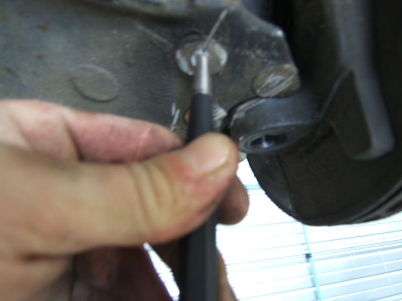

bon apparemment c'est facile a faire , mais il faut une disqueuse car les rotules d origines sont rivetées voilà vous ferai des photos demain si je peux ;)
changement
Messagepar bommart » 28 Déc 2008, 11:25
donc en fait il faut un pont pour les changer , car les rotules sont serties a chaud :roll:
voilà d abord j'ai disqué.
voilà il faut juste enlever les rondelles qui etaient fournies avec les ecrous freins , car les ecrous ne prennaient pas au niveau du " violet" . À part ça c'est simple a faire. ;)Image

merci Maxime pas courageux seulement content de faire voir aux gens non qualifiés comme moi qu ils peuvent le faire aussi ;)
