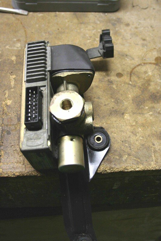

Donc coté pompe c'est bonnard alors j'ai fabriquer a mon boulot 2 bouchons pour supprimer provisoirement le module de direction assistée variable :
Et maintenant je me retrouve avec la direction d'une R5 super assistée, donc ya bien problème du coté de ce boîtier :
Mais aparement, c'est moulé, serti, rivetée, colée, enfin j'crois qu'ils ont tout prévu pour pas que ça se démonte(comme beaucoup de truck chez Renault et autre).
Est-ce que quelqu'un a déjà tenter quelque chose sur ces truck là? ya possibilité de réparer ou d'en trouver un autre qui n'aurait pas la même maladie?

J'ai oublier de preciser qu'en plus d'avoir retrouver une vrai direction assistée, j'ai plus aucun bruit dans la tuyauterie.
Finalement ça marche très bien comme ça, je crois que je vais juste remettre deux flexible classique pour remplacer les dérivation qui allait au calculateur et ça sera bien comme ça.
