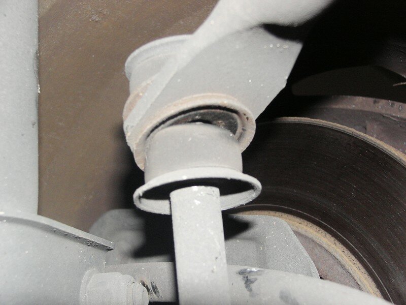

Messagepar pistolet or25 » 28 Déc 2007, 22:33
Merci Mickael
Vous pouvez voir l'état des silenblocs des biellettes AR roues dans le vide ,car pont 2 colonnes . Cela pourrait être la cause du grincement :?:
Les autres photos c'est le carter d'huile et ce que l'on voit une fois enlevé ;)
Messagepar herve59 » 29 Déc 2007, 08:25
salut, tes silentbloc de barres stab ne sont pas mal à première vue, sur ma TDX j'avais des silentblocs bien pires que ceux-là ( tout craquelés et bien écrasés ) et ça ne faisait aucun bruit mais là la mienne fait un bruit à l'arrière mais je ne sais pas encore si c'est un bruit de plastique comme elle en fait beaucoup où s'il s'agit d'un bruit du dessous car en bougeant l'auto à l'arrêt je n' entends rien :?: ;)
Messagepar La durit » 29 Déc 2007, 12:12
Tes silents-bloc ont l'air encore très bon :!:
Ton "grincement" se fait entendre tout le long de l'appui dans le rond point ou juste lorsque la voiture balance et ensuite plus rien?

Messagepar pistolet or25 » 29 Déc 2007, 21:13
beaucoup plus en appui dans les rond points et virages serrés.
un peu quand l'auto balance en tournant vers la gauche surtout

Messagepar La durit » 05 Jan 2008, 09:43
:? Désolé.
Honnêtement, je ne vois pas tellement autre chose qu'un soucis de barre stabilisatrice ou de ressorts... qu'il y a t-il d'autre en mouvement sur le train arrière? Je sèche :oops:
Si les ressorts sont OK, ça ne pourrait venir que de la barre stabilisatirice donc...
C'était arrivé sur la CX du paternel à l'époque mais je ne sais pas si c'est possible sur la 25, la barre stab avait cassée... jette un œil au cas où mais je n'y crois pas trop :? (il faut enlever la roue de secours il me semble pour la voir en totalité).
