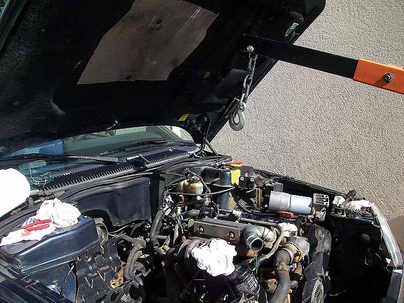

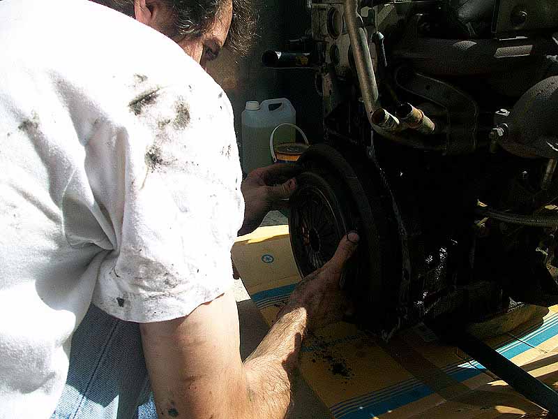

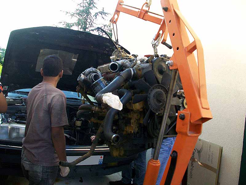

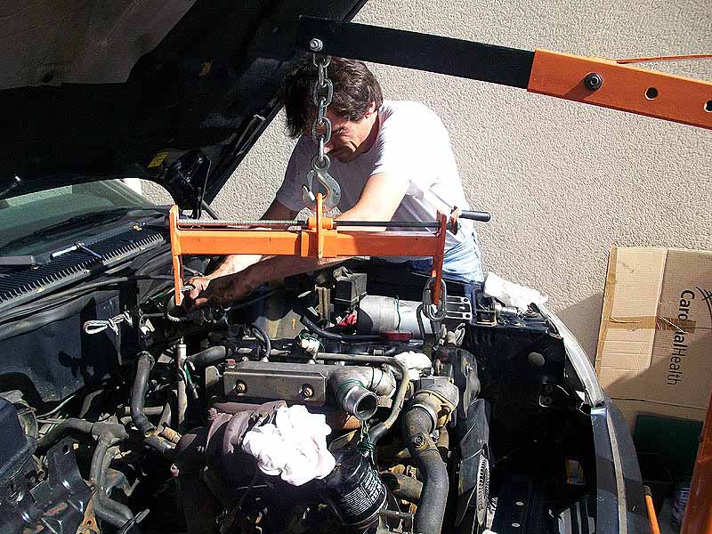

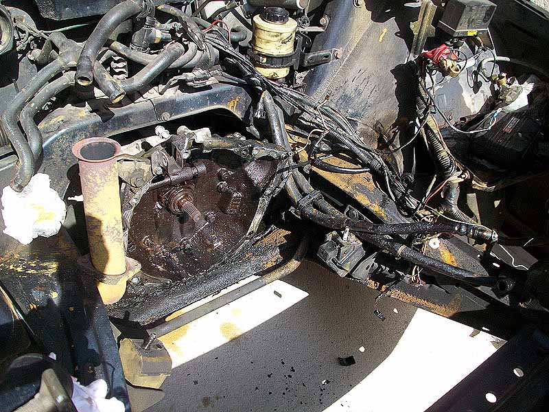

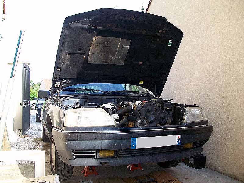

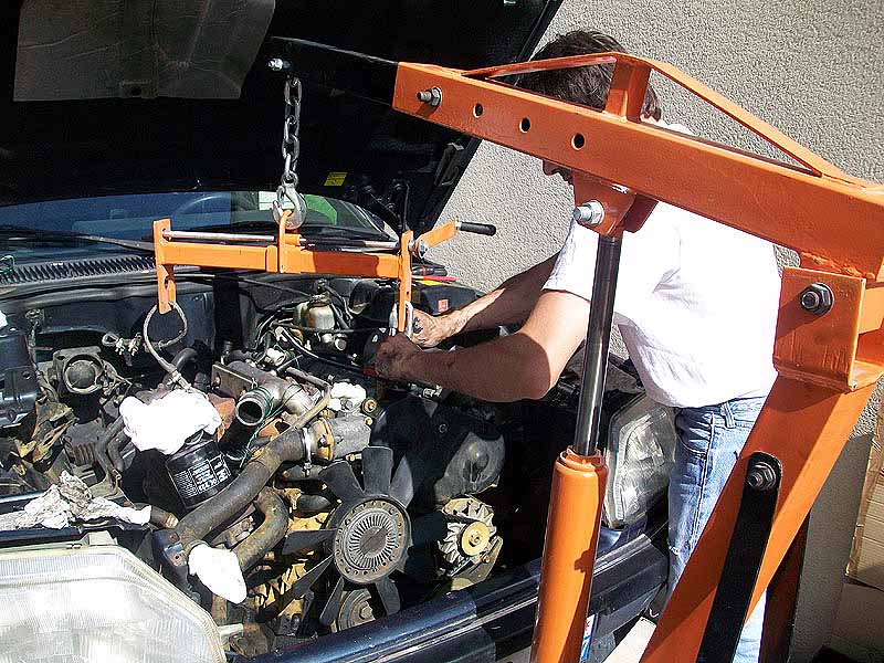

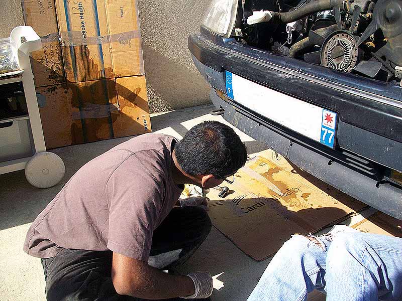

Voici les photos pour couronner le tout :!:

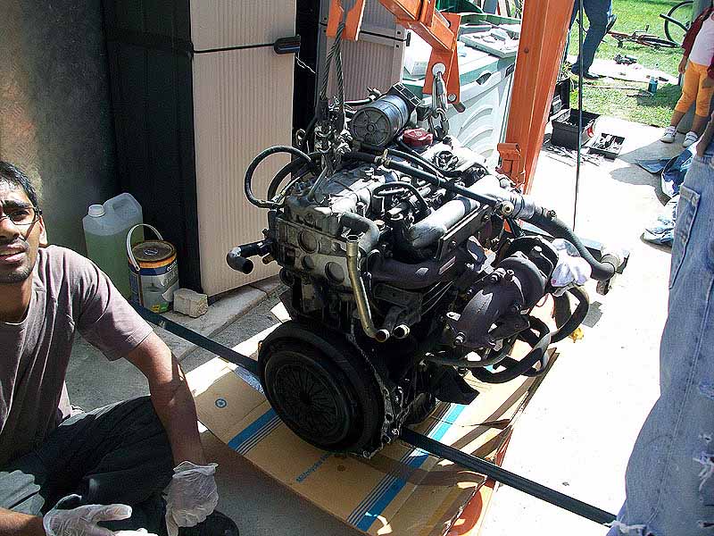

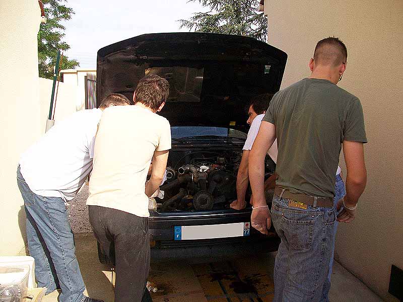

les soldats se préparent à en découdre

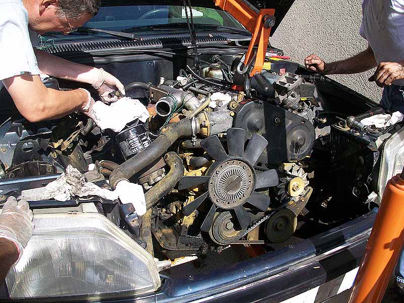

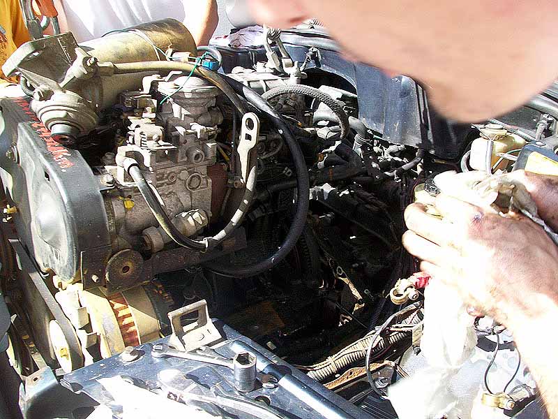

Tout y passe !
Dans la joie et la bonne humeur

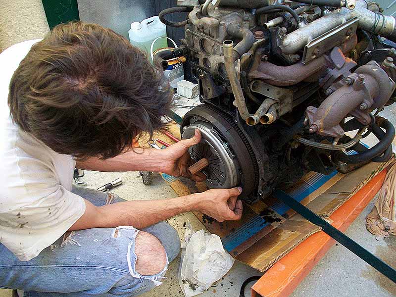

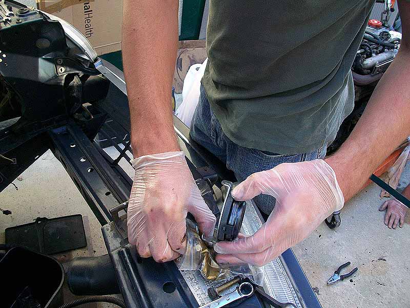

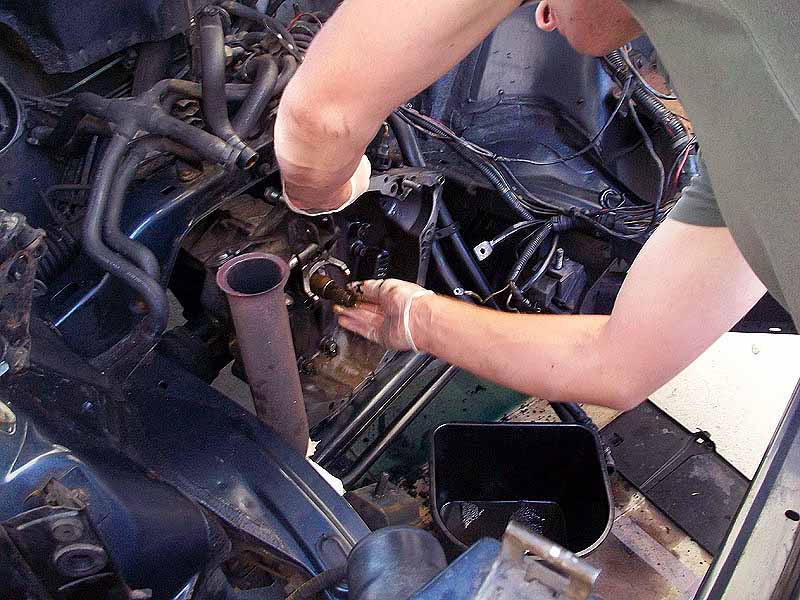

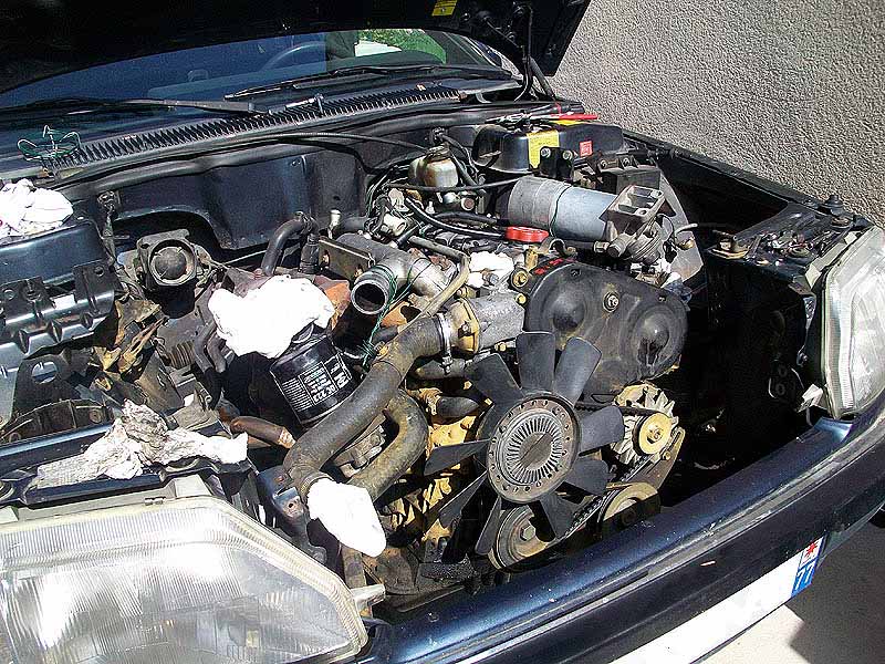

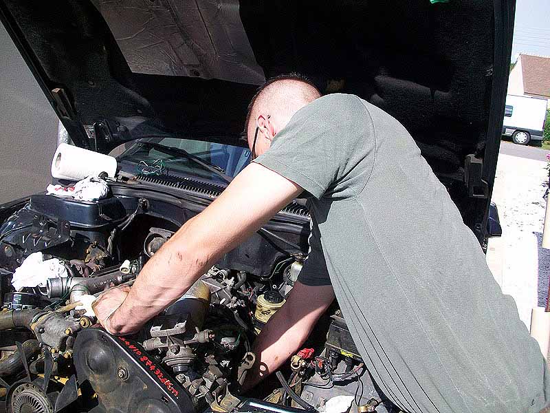

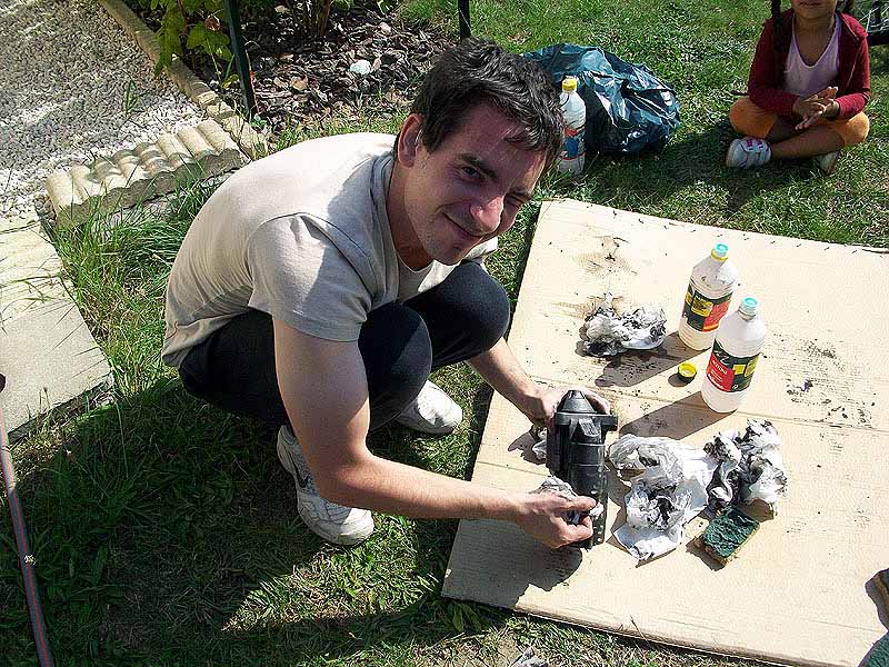

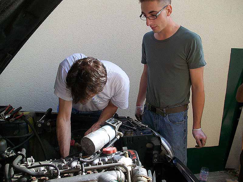

Nettoyage du démarreur ainsi que toute la périphérie du moteur

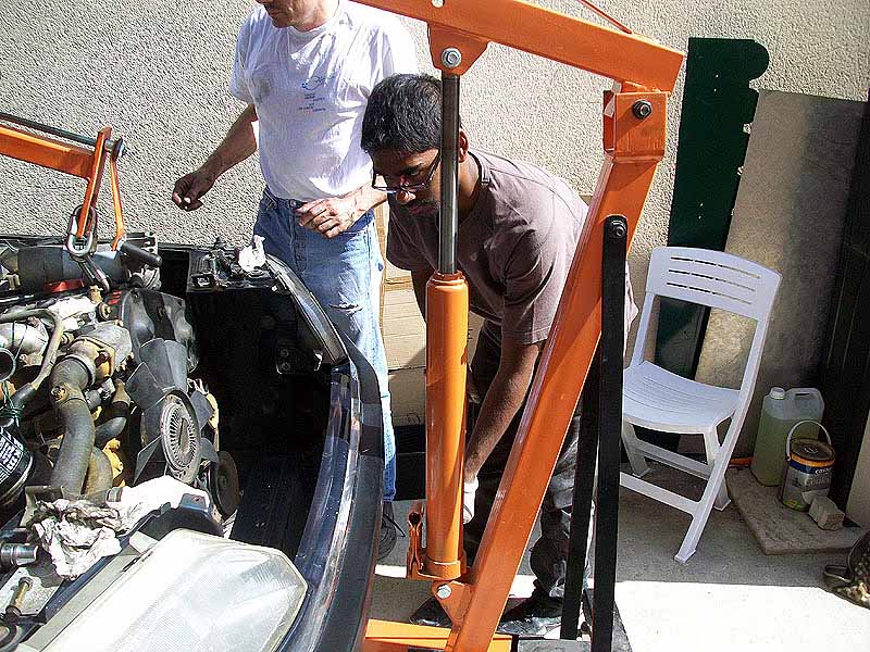

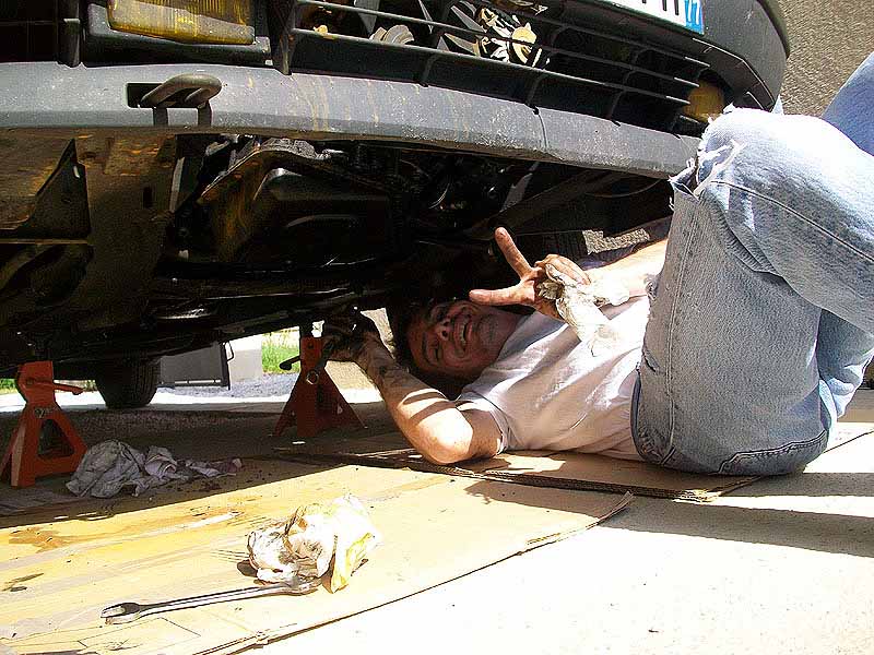

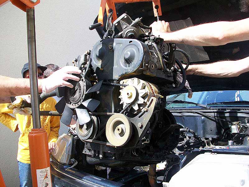

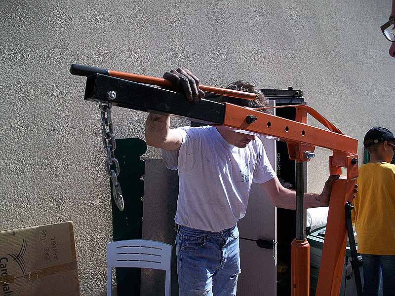

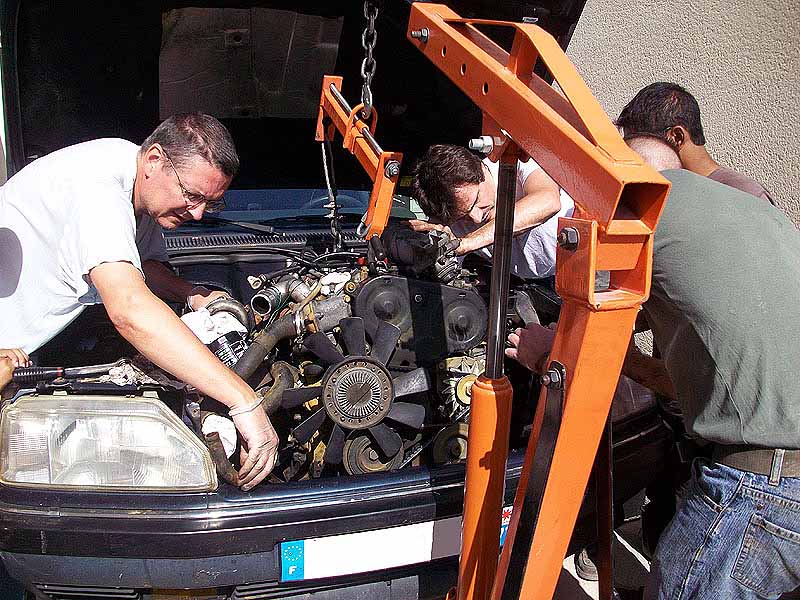

Plus rien ne retient le moteur, on commence à mettre en place la biquette

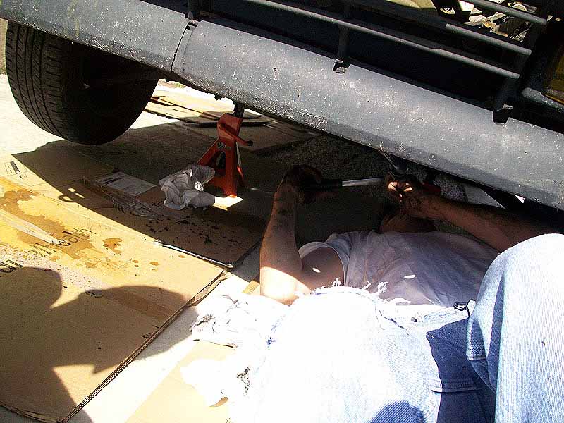

Pause tranquille pour Mika :!: C'est toujours mieux que d'avoir les mains dans les poches :P
Mika gère la situation.

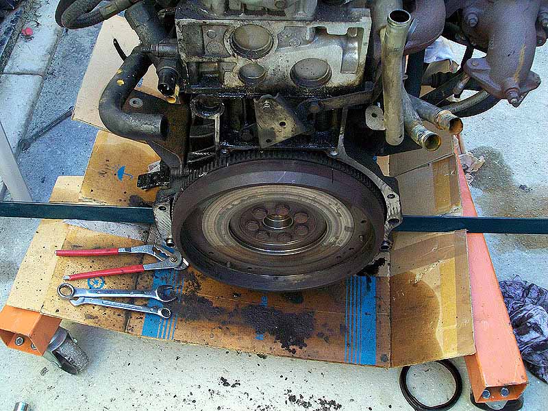

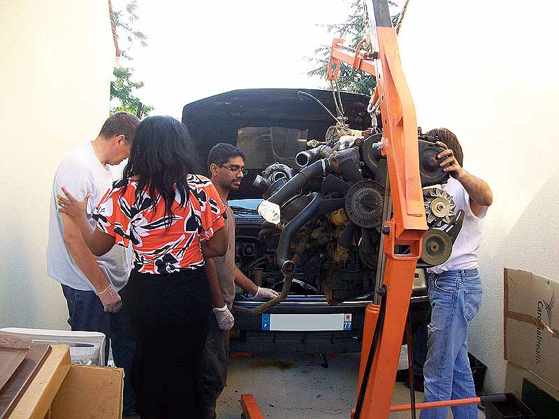

Moteur sorti, on va enfin passer au chose sérieuse !
Un nettoyage s'impose :lol:

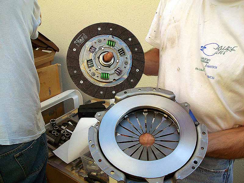

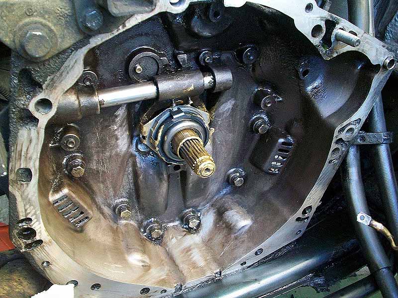

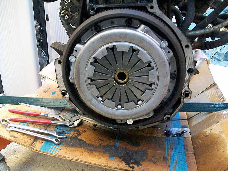

Disque d'embrayage sortie, on voit mieux le problème ...
Pause déjeuner et annonce d'une nouvelle : Maxime devient modérateur !

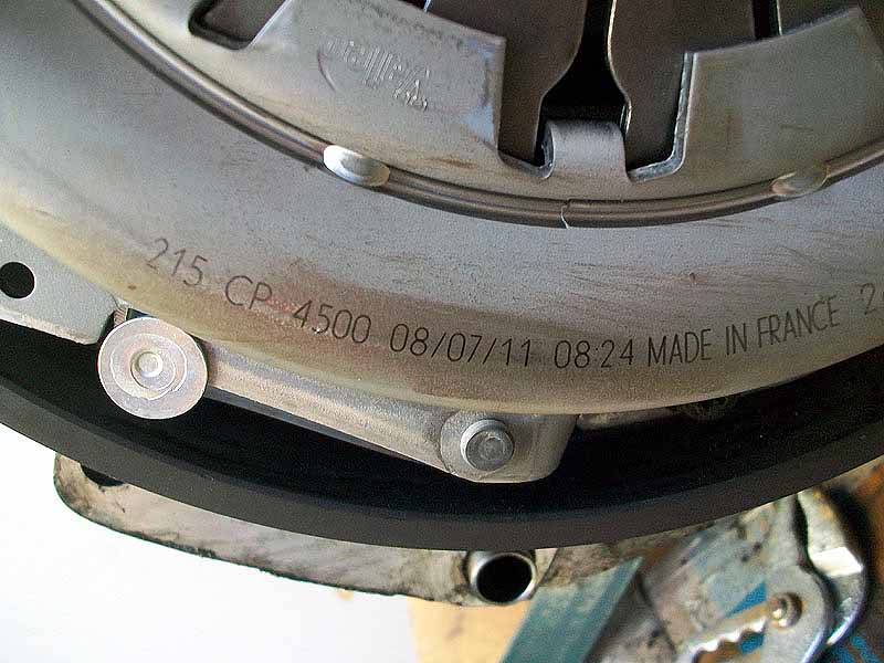

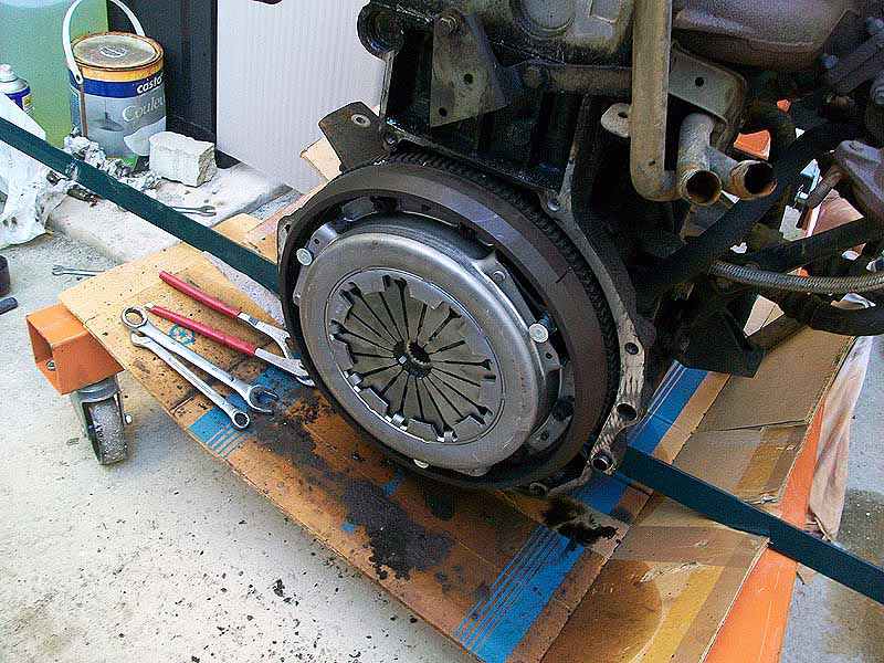

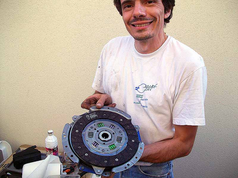

Après le repas, on réattaque. Disque d'embrayage tout neuf de chez VALEO
Mise en place de l'embrayage à l'aide du centreur
Made in France :sm12:

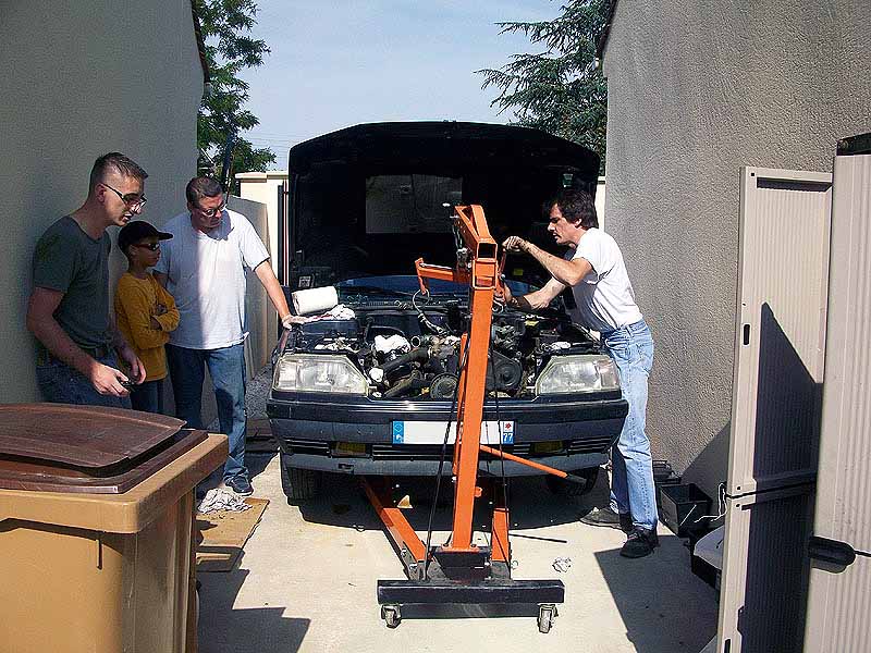

Remise en place du moteur
