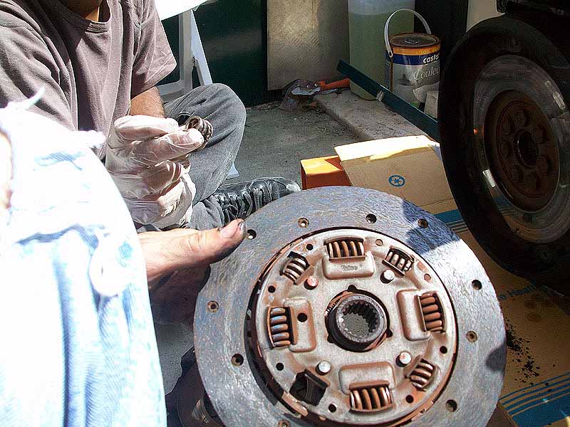

ce matin je démarre la turbo-D et alors impossible de passer la mondre vitesse. Il n'y a qu'à l'arrêt que ça passe. J'en conclus donc que ça ne débraye plus mais je suis un peu étonné : la pédale d'embrayage a toujours la même course (tout à fait correcte) et la même résistance, le câble est ok. Et jamais eu aucun problème caractéristique d'un embrayage fatigué.
Avant d'attaquer un changement d'embrayage (méga flemme), est-ce que quelqu'un a déjà eu ce problème ? (grippage, disque collé, que sais-je ?...)

Salut à toi, As-tu regardé la tringlerie :?: (entre le levier de vitesse et le sélecteur)
Sa c'est peut-être déboité avec le temps :sm9:

Salut ! je ne sais pas si c'est arrivé subitement ou peu à peu mais une vidange de boîte lui ferait le plus grand bien. Si rien n'y fait faut sortir la boîte pas le choix.

déjà eu le même symptômes ressort d'embrayage qui casse , en faite ta des ressorts sur le disque d'embrayage et bien un qui c'est fait la malle ...
résultat - changement d'embrayage ... mais le mien était fatigué aussi en espérant que se ne soit pa trop grave

la même chose mais, bon le mien aussi etait usé !
d'ailleur quand je l'ai changer seulement 4 ressorts ont été présent...(sur le nouveaux)
