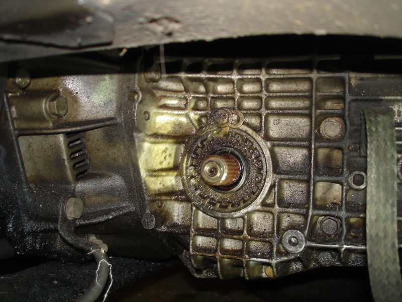

Retirer le cardan, on voit alors l'arbre de sortie de boîte et ses cannelures

ben non ,ce que tu vois ressortir de la boîte c'est le différentiel qui est assurer par l'étanchéité des joint spy
en fait c'est cette pièce que tu vois a gauche de la photo :arrow:

Ouah, super la photo !
La on comprend bien le pourquoi du comment...
