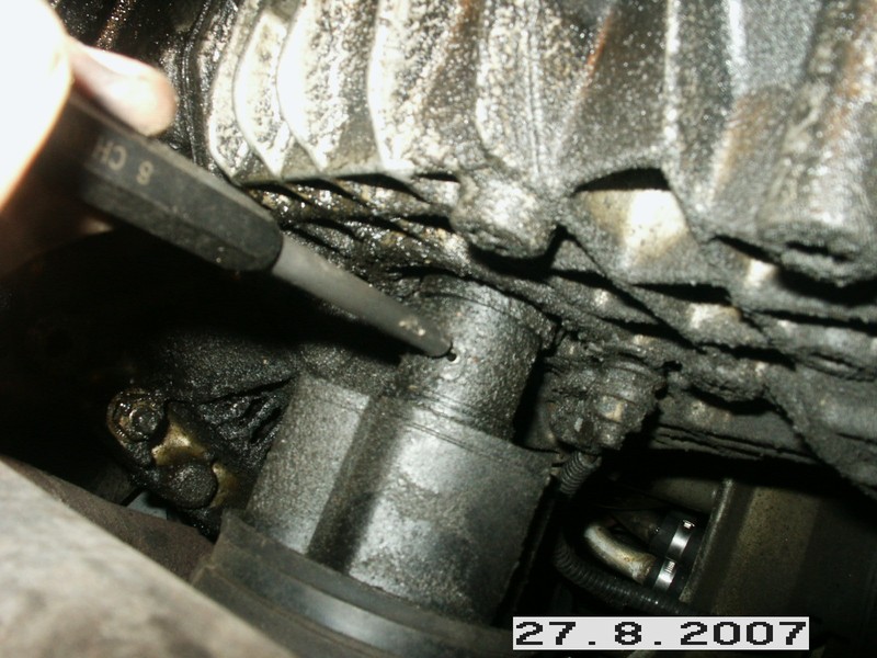

9. Enlever les goupilles côté boîte de vitesse, qui maintiennent les arbres de transmission.
Franchement c'est vraiment la m**** quand c'est la première fois que c'est fait depuis 20 ans car c'est tout rouillé.
Moi j'ai mis du W40 pendant la nuit, puis j'ai tapé, pas forcément fort, mais très longtemps, avec des chasses goupilles de 8 puis de 4 et de 3 (3mm correspond à la goupille intérieure, la goupille extérieure qui l'entoure fait 5mm).
ça a fini par venir.

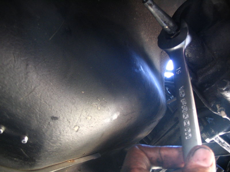

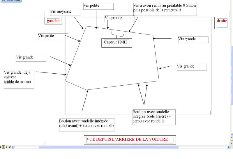

23. Défaire tous les boulons de 16 qui font le tour de la boîte.
C'est chaud de pas se planter au remontage car toutes les vis n'ont pas la même taille. Voilà le schéma et quelques indications :

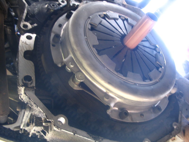

26. Puis défaire les 6 vis du plateau de pression (clé hexagonale mâle).
Il faudra au remontage les resserrer moyennement fort (soit à la clé dynamométrique, soit à la force que permet le cliquet 1/4 Facom, c'est à dire pas très fort...).

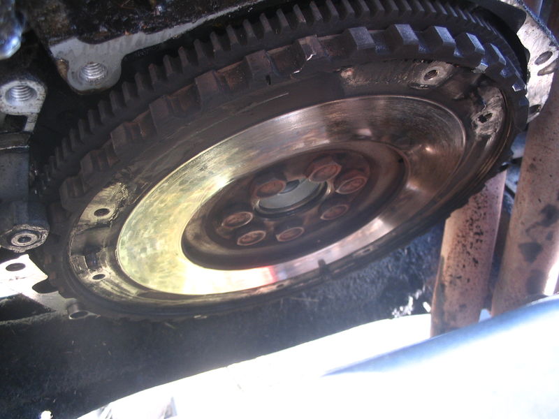

Voilà le volant moteur : vérifier qu'il n'est pas rayé, pas gras, etc.
27. Sur les photos on voit que j'avais déjà monté la bague ("faux roulement") fournie avec le kit d'embrayage Valéo, en l'enduisant de Loctite Freinfilet, et en l'enfonçant au centre du volant moteur avec une douille de 27 et un marteau.
28. Puis remonter le disque et le plateau de pression avec le mandrin de centrage lui aussi fourni avec le kit Valéo :
29. Puis mettre la nouvelle butée de débrayage, avec la graisse fournie par Valéo (ou mieux avec de la graisse graphitée, mais moi j'ai pas réussi à en trouver...). En mettre aussi un peu sur le tube de guidage, sur la fourchette de débrayage. Mais ne pas mettre 2 kg de graisse sinon il finira par y en avoir sur le disque !
