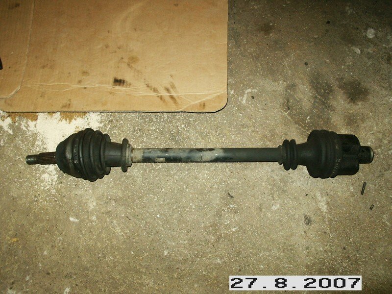

Et voilà la bête dehors avec sa goupille cassée :cry: faudra en trouver une neuve :x
Voici donc la transmission de remplacement, c'est un occasion mais bonne. Avec un jeu de goupille neuve aussi la classe 8)
Un zoom sur les goupilles et pour quoi je dis LES goupilles
Il s'agit de goupilles mécanimbus, elle font ressort en fait, la fente est faite pour ça. C'est pour ça qu'il en faut 2, elle se bloquent l'une avec l'autre dans les trous de la transmission et de la sortie de BV. Au démontage il n'y en avait qu'une et ça tenait bien quand même mais bon à mettre du neuf vous m'avez compris :lol:
