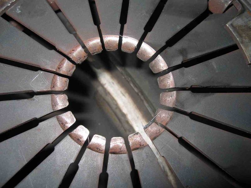

La voiture sur chandelles, je démonte et trouve la butée fendue qui avait tourné travaillant de biais, dans cette position un ergot (flèche sur photo)d’un côté appuie sur une branche de la fourchette, et y a creusé sa place et les ressorts du mécanisme étaient usés là où porte la butée ; par ailleurs les bosses de la fourchette appuyant sur la butée étaient complètement usées ;voir photos
j’ai pensé que le garagiste avait remonté la butée dans cette position mauvaise ;(après coup, je me suis souvenu d’avoir entendu un bruit qui aurait pu être ce retournement de butée)
j’ai acheté un embrayage neuf de marque 6P ; après avoir changé le joint spi derrière le volant moteur et ceux de sortie de boîte ainsi que la fourchette je remonte, ça marche …pendant un certain temps…

je ne sais pas si la butée est changée systématiquement, si le conducteur fait trés souvent patiner l'embrayage , il va surtout user le disque, il suffira de changer celui-ci ; mais vu le boulot que c'est, en général on change le kit.
pour la fourchette, oui elle s'use sur les parties qui frottent contre la butée, j'ai mis une photo où l'on voit une fourchette neuve et une vieille avec des flèches qui montrent les parties usées
bonne route
