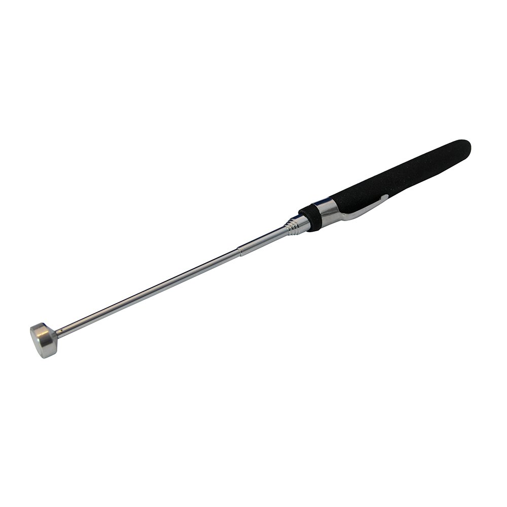

Je suis motard... et un jour il m'est arrivé la même mésaventure sur un bicylindre 500 cm3.
Pour ton problème ... tu trouveras dans le commerce des tiges aimantées télescopiques ?
(Outil de ramassage télescopique avec aimant)

La tige aimantée très bonne idée, mais prends-en une souple c’est plus pratique.

L'ironie est que c'est justement un morceau de cette fameuse tige aimantée qui est tombée... :sm2:
