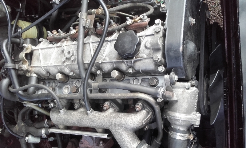

Comme indiqué en titre, j'ai eu cette aventure. Après une longue journée d'utilisation, bien chaude. Je rappelle le contexte :
- culasse, joint, pompe à eau, thermostat, distribution etc... changés à 170.000. Elle a 173.000 actuellement.
Vapeur par l'échappement et pression dans le vase.
Face à cette curieuse situation, j'ai inspecté. Une idée ?

Je vous aide?
Humidité dans le cylindre n°4...

Messagepar Tophe54 » 11 Avr 2018, 19:46
Bon ben tu peux recommencer le joint de culasse.....

Messagepar freddy » 11 Avr 2018, 20:10
Tophe54 a écrit:Bon ben tu peux recommencer le joint de culasse.....
....et changer les vis de la dite culasse !!

Messagepar Tophe54 » 12 Avr 2018, 06:26
Il faut les remplacer parce que le métal se dilate. Elles n'exercent plus la même pression une fois serrées, sur le plan de joint et la culasse.
À l'époque sur les Nissan Sunny et les Bluebird diesel, il y avait une note technique en garage, demandant de procéder au contrôle du serrage de ces vis, tous les 100000 km.

Messagepar Maxime » 12 Avr 2018, 10:19
Le bloc moteur doit être défectueux. La culasse même neuve a-t-elle été contrôlée ?

Messagepar freddy » 12 Avr 2018, 17:46
Maxime a écrit:Le bloc moteur doit être défectueux. La culasse même neuve a-t-elle été contrôlée ?
Bien possible !!....contrôle du plan de joint du bloc !
Et pour les vis de culasse.....étirées une fois....on ne les utilisent plus.

Messagepar Mer14 » 14 Avr 2018, 16:18
A ce jour, la piste des vis est probable. Les têtes des vis ont des traces d'oxydation. Elles devrait avoir un aspect neuf.
Je vais aller pas à pas:
-mettre à l'épreuve la culasse neuve. La réponse déterminera la suite.
Bye :D

Messagepar Mer14 » 12 Mai 2018, 15:13
La culasse neuve est revenue du spécialiste pour nettoyage chimique et mise à l'épreuve : OK.
Un rodage des soupapes a suivi. J'attends les injecteurs : vérification et tarage éventuel. Sinon, remplacement.
Je vais donc remonter cela moi-même, tranquillement, en prenant toute l'attention nécessaire.
