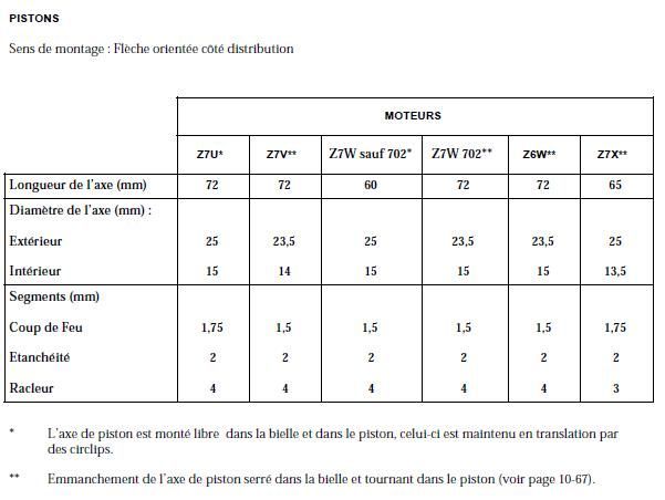

Qui est-ce qui aurait les dimensions des segments pour le 2849 cc de ma V6 Baccara de 1989
j'ai trouvé une fin de stock de segments Renault mais ils ne sont pas référencés, ils y a juste les dimensions.

je me répond car j'ai trouvé dans la RTA et les segments sur internet sont ceux d'un Z7U et pas Z7V

je n'ai pas trouver les cote des segment de mon bouquin mais on va trouver ;)
Re: segment
Messagepar JP39 » 12 Juin 2013, 06:44
tout ce que je peux te dire pour l'instant c'est que les chemise du z7w (ton moteur) ont diametre int de 91 mm ;)

Messagepar Yanou » 13 Juin 2013, 20:36
coolair a écrit:Ha ben déjà je croyais que le 2849 était un Z7V
Ah non, le Z7V, c'est un 144ch. Toi, tu en as un peu plus.
Tu as le diamètre (91mm) mais il te faudra peut-être l'épaisseur :idea:
Tiens, cadeau ;)

merci pour la doc. Le temps d'avoir les dimensions, l'annonce est désactivée. Apparamment quelqu'un a acheter tout le stock d'un coup.
Pas grave je passerai par "embiellage collector"
