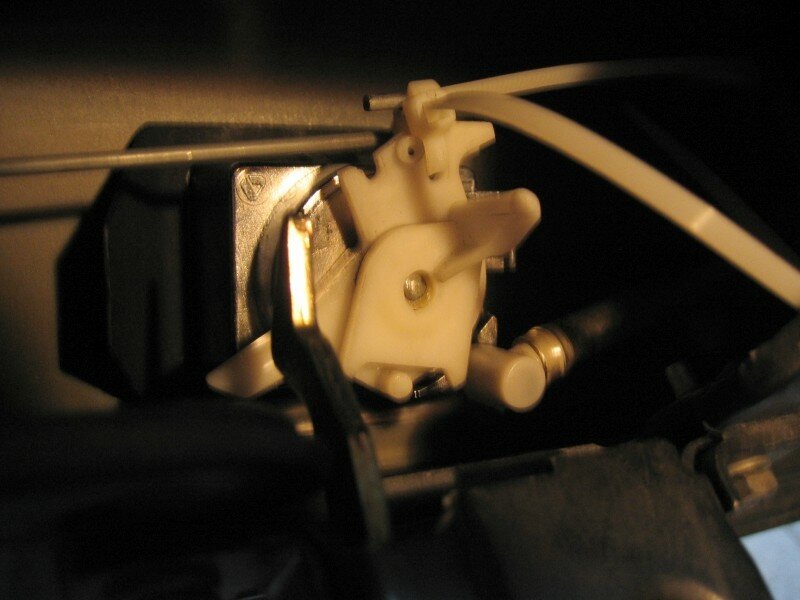

Voici une photo montrant ce que j'avais fais , mais je ne me rappel plus exactement ou j'avais percé
Ps : J'espère que ça ne dérangera pas Tronic de lui avoir emprunté sa photo pour mon illustration ;)

Ce matin j'ai fait le verrouillage du coffre comme propose par RicouYalaire ,j'en ai profiter pour faire quelques photos.
Dabord il faut retirer le cache en plastique noire sous le hayon ,pas de difictultée pour cela ,il suffit de virrer les vises.
Voici des images de la serure (la partie "intérieur") ,ont vois bien le plasique qui est cassé (la fleche rouge le montre):
Voici l'outillage necessaire,dont les colliers d'electriciens :
Voici le trou une fois le persage effetué :
après avoir mis les colliers et placé le crochet de verrouillage ,ça tient (bien tendre les colliers ,pas trop fort non plus en tirant pour rien cassé)
après ça j'ai testé le verrouillage ,coul ça fonctionne 8) ,puis j'ai coupé avec mon couto les colliers :
Puis après encore des essais ,remontage du plastique noire ,puis c'est fini ça marche impec.
voilà,merci ,a+Fernand.
