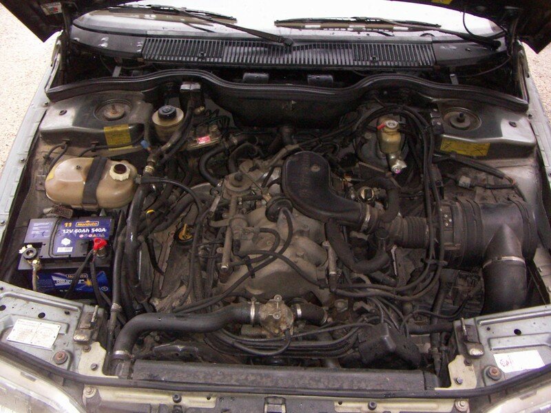

Pour le moment je n'ai que ça comme photo lol
celle-ci
et celle-là
On voit pas grand chose helas mais dis moi ce que tu veux voir et j'essairai de prendre des photos, si to voulais des photos lors du montage désolé mais jen n'en dispo pas helas, a l'époque je n'été pas sur le forum

Si elle marche depuis 4 ans sans recharge, c'est plutôt bon signe :P
Peut tu me faire une photo du compresseur :?:
